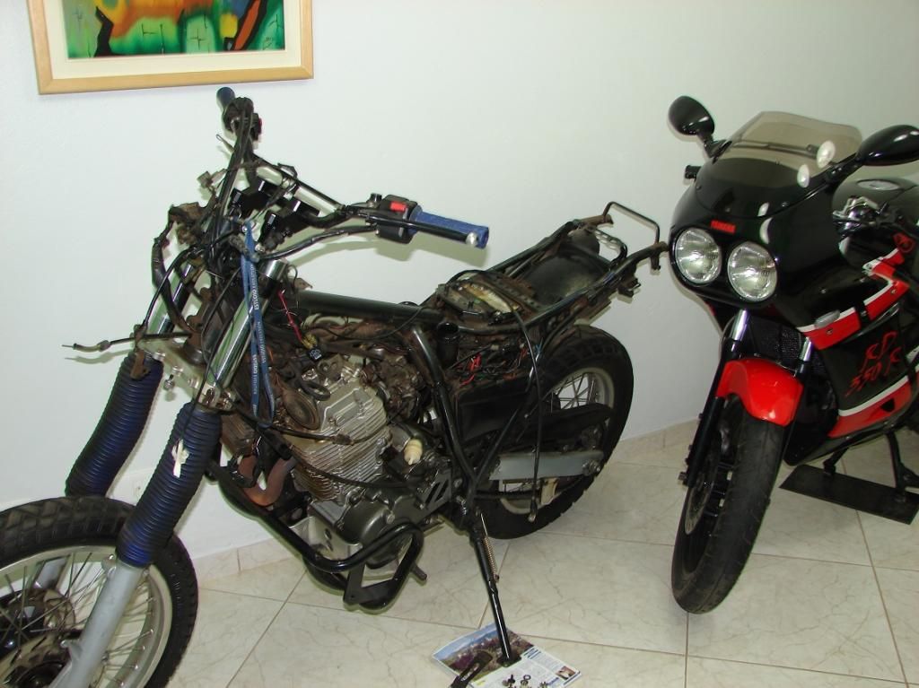

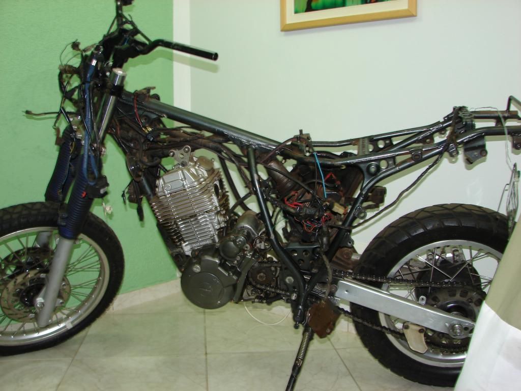

Comprada a pouco tempo, comecei o desmonte para "zerar" a barranqueira.
Vai ser tudo desmontado e revisto/refeito.
A foto é da nervosa RD 350 olhando a irmã mais velha passar pelo mesmo processo de rejuvenescimento.
Se tiver alguma coisa interessante postarei aqui.
Abração aê.

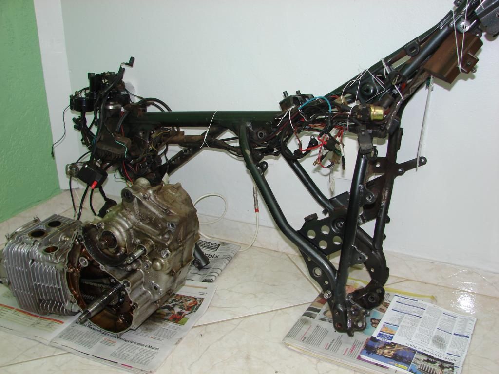

AÊ gente, vamo que vamo. Semana que vem começo o desmonte do motor. Tô necessitado de andar "a cavalo".
Boa semana.

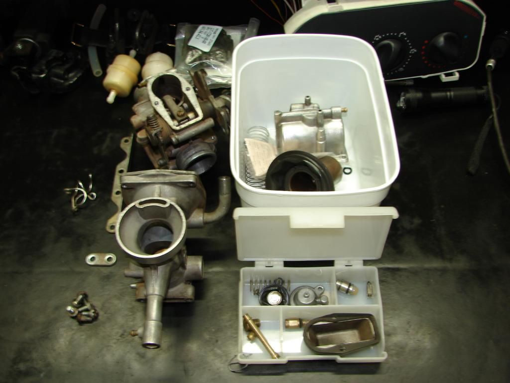

Oia a doidera...
carburador e desmonte:

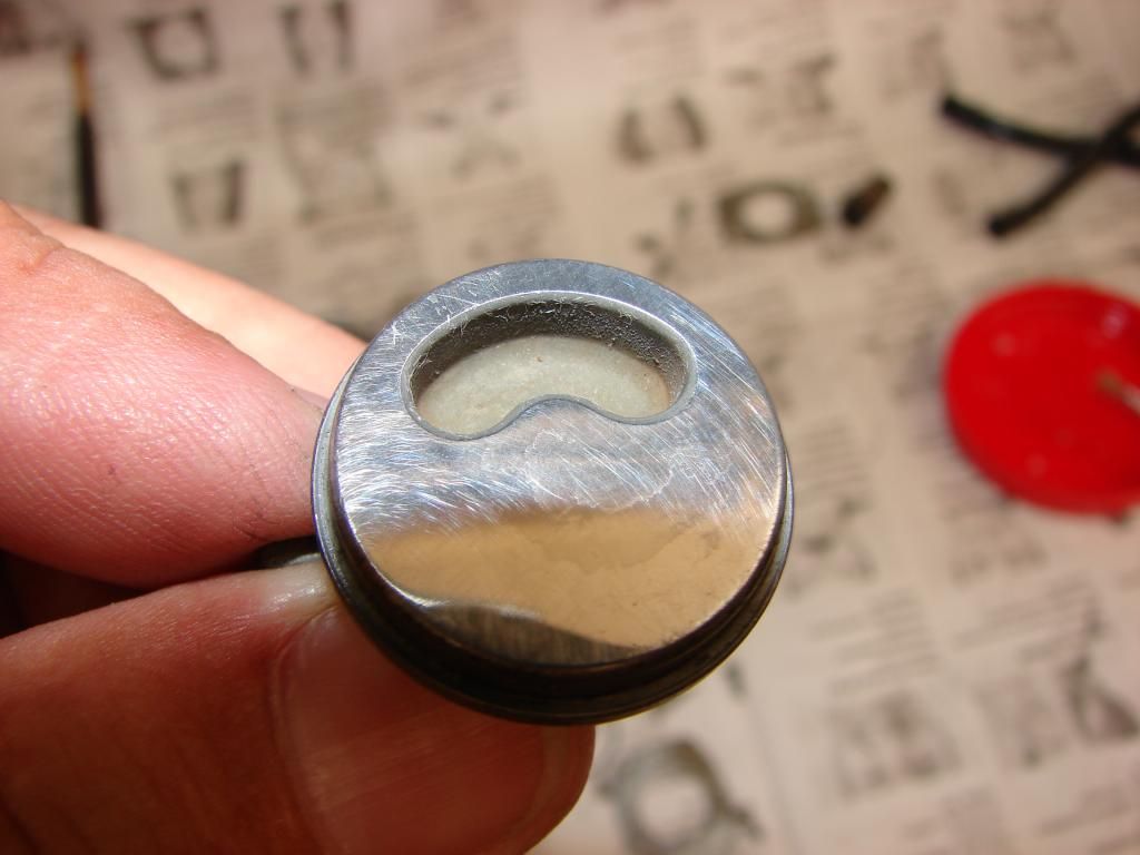

Isso já foi comentado por aqui, mas para ilustrar a foto é da torneira do tanque. Para evitar vazamentos e melhorar o assentamento da peça interna, ao desmontar para manutenção, lixar com lixa 180 ou 200 e ir passando por lixas mais finas até chegar na 2500. Daí é só usar pasta polidora. O acionamento fica muito mais suave. Tem que trocar o O Ring tambem e lubrificar.
é isso.
Bom FDS.
é isso.
Bom FDS.
